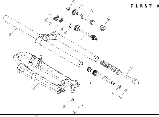

И так начну с небольшой предъистории:
Сам не знаю почему, но как факт, отмечу- моя моно-пневматическая вилиа RST first стала периодически травить воздух. Время от времени, как правило, после нехилых приземлени (1-1.2 метра) вилка теряет воздух, после накачиваю по новой и она бегает норм, до следующей подобной нагрузки... Ну и вдобавок меня не устраивает ее скорость отскока...
И вот закралась в мою апгрейдо-больную голову мысля: а не придать-ли сие "чудо" инженерной мысли апгрейду. . .
И так сама мысль в кратце: перевесуи ее с воздуха на ГАЗ!
Идея конечно бредовая, но на мой взгляд вполне воплотимая.
Суть: убрать пневмо-кишки вилки и заменить их на газовую пружину, что устанавливается на багажники хетчбеков и кроссоверов. . .
Из предпологаемых плюсов: увеличение скорости отскока, ликвидация массы пластиковых деталей пневмо-пружины, избавление от гемороя связанного с потерей воздуха при нехилых нагрузках...
Из явных минусов, пока только один: увеличение общей массы вилки на 150-200грамм, но если все сработает, я готов пожертвовать этими 200 грамм. . .
В теории все вполне осуществимо, ниже приведу небольшую схему выше упомянутой вилки.
Комментарий к файлу: Вот сия вилка. . . Верхняя нога и является обладательницей пневмы. Нижняя имеет маслянный демпфер
ae137c6b96-1.jpg [ 30.27 КБ | Просмотров: 18577 ]

 Заголовок сообщения: Re: апгрейд пневмовилки!
Непрочитанное сообщениеДобавлено: 05 мар 2013, 02:41
Не смог удержаться, засмеялся.
По делу, в сети видел несколько переработанных вилок, сложностей и подводных камней достаточно, воздушную пружину нужно двумя концами закрепить в самой вилке, подобрать такую чтобы влезала в ноги вилки, одновременно подобрать экземпляр с необходимой жесткостью, в общем уверен на 80% что получится либо колхоз, либо не получится, существует ещё вариант выкупить в инете кишки убитой вилки и их поставить.
Непрочитанное сообщениеДобавлено: 05 мар 2013, 03:00
Как говорится, голь на выдумку. . .
Скеприков и писсимистов всегда хватало, но всеже остались еще 20%, как раз на удачу. . .
Покупать новые, аналогичные з/ч не вижу смысла, ибо не держат они таких нагрузок, а отваливать кучу денег на соответствующую вилку жалко. . . Как-то так. . .
