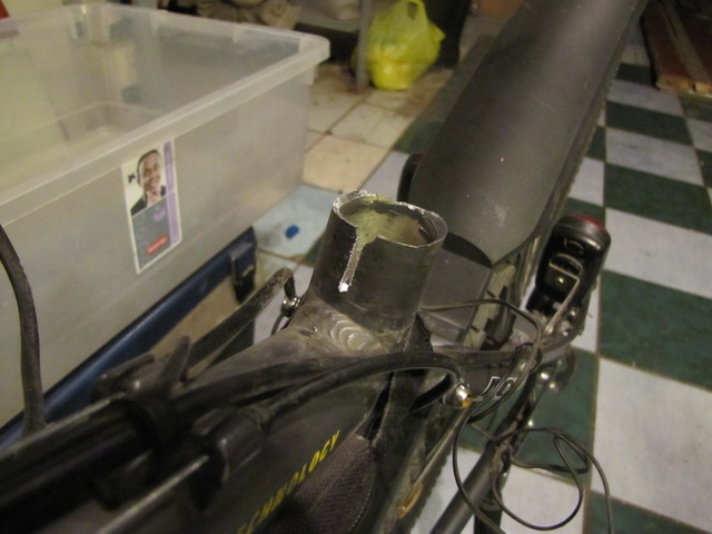

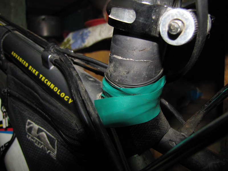

Ребяты у меня трагедия!Лопнул стакан подседельного штыря(если так можно назвать).Не сильно страшно но надо чтото делать.У кого нибудь есть знакомый сварщик по люминию.Фото прилагаю.
Комментарий к файлу: С переди
IMG_2809.jpg [ 137.77 КБ | Просмотров: 38324 ]
Комментарий к файлу: С зади.
IMG_2810.jpg [ 106.54 КБ | Просмотров: 38324 ]

нормальных сварщиков по люминию у нас нет. Те, что есть могут только диски наваривать, а тут труба относительно тонкая, только пожгут, да шишку наварят такую, что подседел не затолкнешь. Лучше отрежь поломанную часть по трещине, а потом в остатке трубы сделай пропил, как был до этого. В результате ничего не изменится, только зажимной хомут сместится вниз. Только одно но... Подседел у тебя не коротковат? Такие поломки случаются, если штырь короткий и сильно выдвинут. В результате большого рычага, на котором стоит седло, подседельную трубу рвет именно таким образом.

Отпилить трубу и сделать пропил,об этом я уже думал.Самый надёжный вариант,но посадка будет ещё ниже,не удобно.Подседельный штырь действительно стоял выше(на фото видно),после лета забыл опустить.

купи подседел подлиннее, с учетом обрезанной части. А варить, из личного опыта, толку нет.

Ну вот,робяты,отъездил 7 месяцев и подседельная труба отломалась окончательно.Затратив 15 минут времени,пропилив и просверлив трубу,поставил седенье и вечером поеду тестировать.
Комментарий к файлу: Вот что получилось.

Комментарий к файлу: Такая была.
IMG_4257.jpg [ 77.63 КБ | Просмотров: 36614 ]

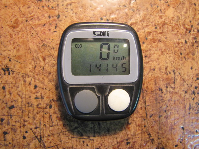

Комментарий к файлу: Киллометраж с 15 января труба сломалась 17 февраля.
IMG_4259.jpg [ 124.06 КБ | Просмотров: 36614 ]

Мои глаза когда я увидел цифру 14145 - :shock: .
