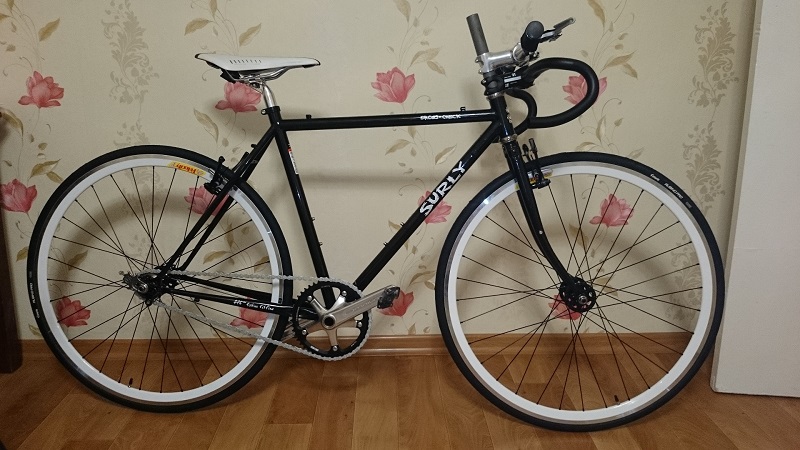

Все подробно и с картинками - ОК!
Единственное, я бы якорь тоже запрессовывал с помощью шпильки, шайбы и гайки, без молотка. Но у вас вышло хорошо.

А не пойдет ли процесс легче, если ту часть рамы, куда запрессовываются чашки нагреть перед запрессовкой промышленным феном?
З.Ы. Вел получился просто красавец !!!

За угрюмый чорный хромолевый фреймсет респект!
На пробу повесить барана с пистолетами и кантилеверы, и в бревет - в Караганду, на обмывку %)

inkas, думал над нагревом. Метал расширяется в обе стороны. Еще меньше места будет. Плюс боялся за краску и ослабление сварных швов.
Вот с бараном. Кантики изначально не хотел. Вибрейки лучше тормозят. Если не понравится односкоростной, поставлю баран, дуалы. Запасные колеса с 10ск кассетой есть. Рама позволяет даже багажник поставить. Сейчас в грязь езжу с крыльями. Посмотрим. Возможно приеду на Велосити с этим велосипедом.
