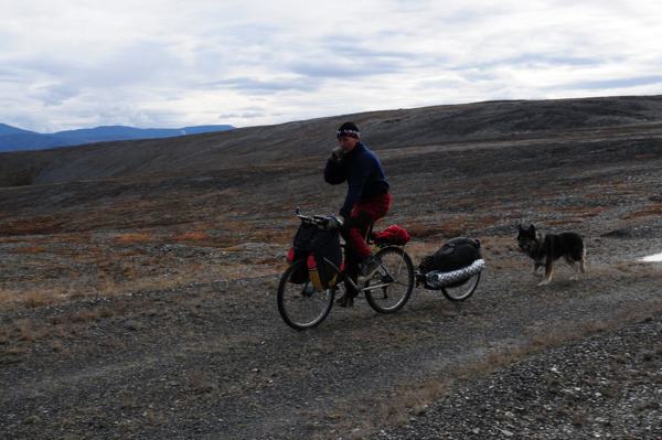

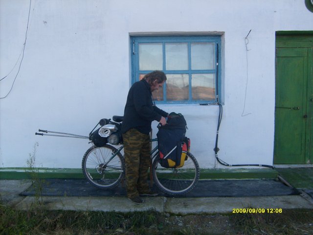

Почему не http://www.extrawheel.com/ ?
И пример компоновки и хороших манер
49.jpg [ 39.43 КБ | Просмотров: 55708 ]
Мы, бездельники, должны помогать друг другу!

Идея конечно не плохая,но на мой взгляд есть два серьезных недостатка.
1. Малая грузоподъемность.Рассчитанная только на одни велоштаны.
2. Принцип крепления к тягачу на заднюю ось. Ненадежно и опасно,слишком длинное плечо,будет ломать раму и в поворотах жить своей жизнью. Слишком большая нагрузка на заднее колесо,повышенный износ шин и спиц.
3.Слишком высокий центр тяжести,заваливание и чрезмерная торсионная нагрузка на перья неизбежно приведет к их деформации.

1. Навесить можно всё что угодно. В 7-ом году я вёз в нём байдарку Щука, палатку, пару спальников и мелкую всячину. Дошёл от Певека до Анадыря.
2. До 10 кг вообще не ощущается, примерно с 16 нужно в скоростных поворотах учитывать.
Этот прицепик прошёл всю Чукотку с востока на запад и вообще по Арктике семь лет катается без проблем и вдидимого вреда для моих трёх байков. Дороги здесь однозначно забористее ;)
3. Приведи пример более низкого центра тяжести
Комментарий к файлу: Чукотка, Паляваамский хребет, маршрут Певек - Анадырь.
3.jpg [ 57.29 КБ | Просмотров: 55678 ]

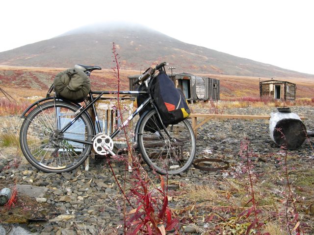

Максимум как раз 32 - две пробы под промывку лотком, естественно только до воды.
А 16 кг или чуть больше за 400 км с лишним.
В целом я предпочитаю вешать на руль 60-литровый рюкзак и набивать его. При такой компоновке можно обходиться без амортизационной вилки и толкать по валунам легче.
Комментарий к файлу: Шелагский хребет, под горой Пырканайян, на заброшенном прииске
А3.jpg [ 86.18 КБ | Просмотров: 55621 ]

Иногда на спусках с гребёнкой штанины начинали болтаться, поэтому я поставил п-образную скобу от корзины.
Стабильность очень выросла: на 61,7 км\час попал в выбоину в луже, но удержал. Хотя после того стал сильно воздерживаться.
В целом в поворотах почти не чувствуется, кочки съедает.
я3.jpg [ 45.66 КБ | Просмотров: 55610 ]
Это на прииске Быстром, возвращаясь с Большой Осиновой.
Общая протяжённость маршрута свыше тысячи.
